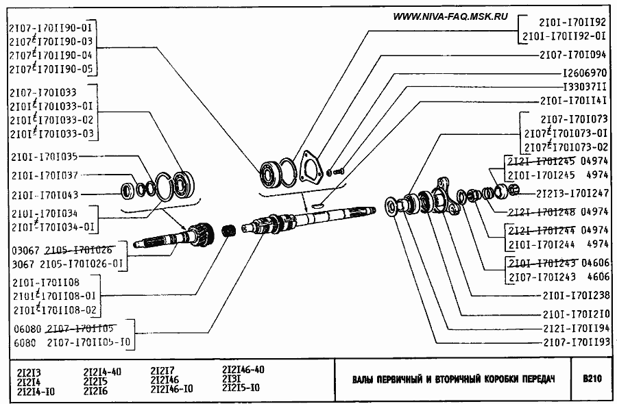

При изучении "мурзилок" по разборке КПП наткнулся на то, что хвостовик коробки по разному "закрывается"(после гайки), скажем так... нашел 3 варианта... резиновое кольцо, уплотнитель+кольцо и бутерброд с пружиной... какой из них предпочтительнее? нашел б/у коробку с нивы, там стоит после гайки стальное кольцо и стопорное кольцо...

163RUS
У нивской КПП - резиновое кольцо, у классики - стальное.

еще тогда вопрос по технике - на ниве вал с кольцом вставляется в отверстие промвала, другие варианты не подходят?

163RUS
Да. Продается даже ремкомплект с этими прибамбасами.

avk666
Reg.: 6/9/2009
Posts: 683
From: Воронеж
Car: Kia Sorento (2007, 2.5d AT), ВАЗ-21214 (дек. 2003 г.)
4/23/2014, 8:49 PM +04
АЛЕР:
Есть еще шнивское резинометаллическое.
Поставил себе недавно... Гораздо точнее изготовлено чем резиновое нивское.

ALER
У нивы своя гайка ( узкая) пружинка, резиновый уплотнитель, и такое же железное кольцо со стопором.
НУ и
Однако разница.... ШРУСовый промвал предрасполагает установку 21213 комплекта.

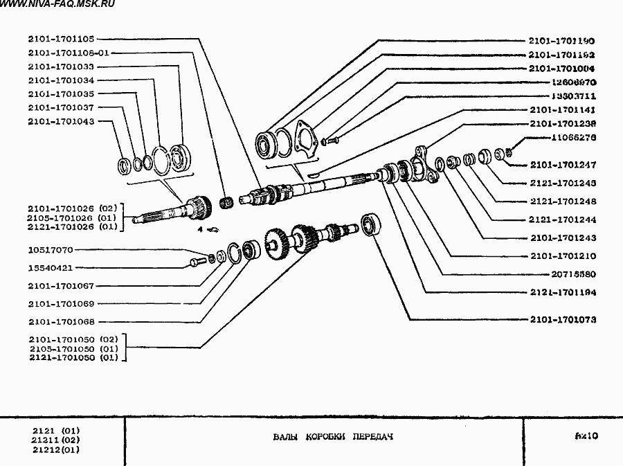

Dizel_dt-75:
Если ты про гайку хвостовика, то чисто"нивскую" под ключ на 30 завод отменил уже лет 15 назад, а то и больше. Сейчас стоит обычная 2101.
Стальное кольцо со стопором стояло Ниве 2121, под промвал с крестовиной. Для промвала с ШРУСом оно не применяется. (все как показал на картинках Dizel_dt-75
Ставится комплект резинок, роль кольца выполняет одна из них, немного конусная.
позволю себе небольшую рекомендацию: перед установкой смазывайте эти резинки и места их посадок, что бы они хорошо распределились по месту, а то иной раз муфту прикручиваешь и видишь как бублик перекашивает.

МИХ:
Кажись, под ключ на 32 была та гайка.
