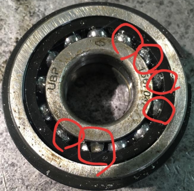

какие подшипники под замену обязательно, а какие можно оставить при пробеге 100к?
Все менять конечно,нет смысла оставлять что то.
Только не покупать всякие UBP СПЗ и подобное г...уже не раз присылали фото когда меняют и через неделю у них даже шарики пополам разваливаются всё в канавах и т.д. и такое регулярно,у многих коробки и раздатки после замены подшипников ходят неделю и опять переборка.
Ищите хорошие.

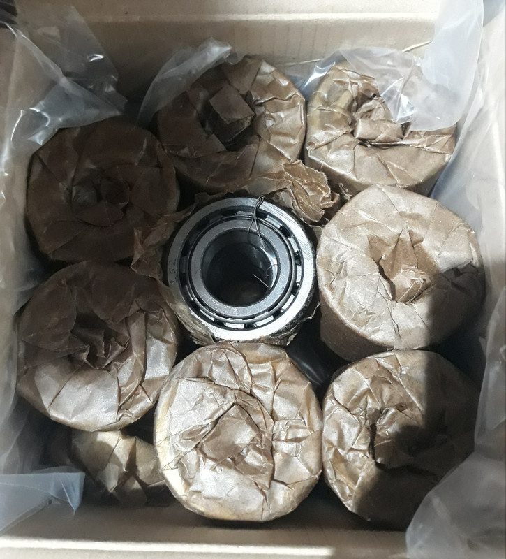

Важно понимать что хороший подшипник в таком типоразмере не стоит меньше 2000 за редким исключением.
Не правда,вот мои подшипники 12507км ГПЗ-15 лучше найти что либо нельзя,цена на много много меньше указанной или я просто такой не жадный.
Как собственно и другие подшипники для раздатки,только самое лучшее что можно нынче найти и всего за 8000 руб.
Даже ЕТУ подшипники выходных валов
3056205 2 ГПЗ и то дешевле стоят.
