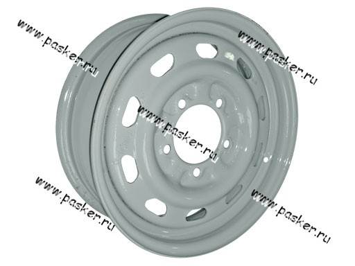

Melkiades:
как узнать от чего они
http://www.pasker.ru/photo_lib/2206.jpg
диск соболь 2217-3101015-01
Вес, кг 12.8
Диаметр диска (R) 16.00
Ширина диска (J) 6.5
Диаметр ступицы (ЦО) 108.50
PCD расстояний 139.7
Вылет диска (ET) 45.0
Тип диска Штампованый
Торговая марка ОАО ГАЗ
PCD отверстий 5.00
Это родной диск других не видел, с круглыми дырками диски от уазки.

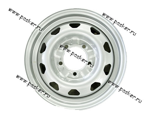

http://www.pasker.ru/photo_lib/6527.jpg
Диск УАЗ 6JR16
Вес, кг 13.1
Вылет диска (ET) 40.0
Торговая марка Кременчуг
PCD отверстий 5.00
