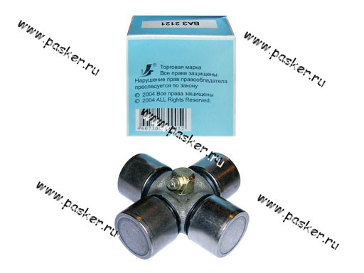

ставлю крестовины мэйд ин автотаз, в голубо-белой упаковке, пипка в корпусе крестовины, шприцую когда ставлю, меняю когда начинают скрипеть [:roll]

Олежка, открою тебе страшную тайну, АвтоВАЗ сам крестовины уже давно не производит. Раньше ставили производства ВАЗинтерСервис, сейчас ЗАО "Кардан". И уж тем более ВАЗ никогда не выпускал крестовины в запчасть.

спасибо! открыл глаза...ставлю вот такие.
кто их делает пофиг, меня удовлетворяет качество [:hello] хотя, на коробке написано афтоваз
