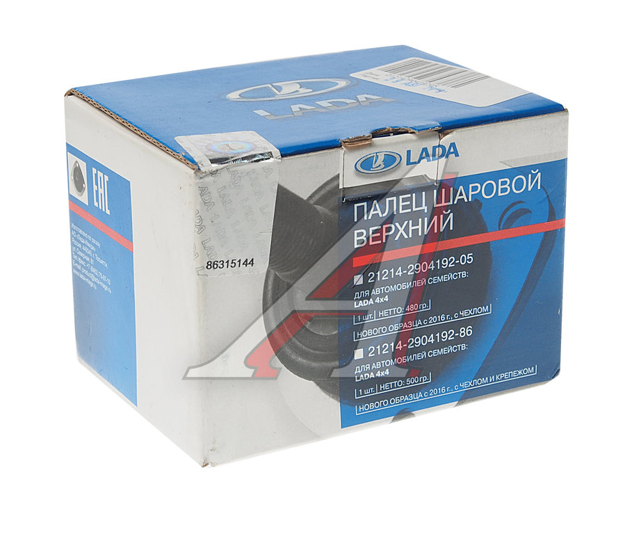

Умерла верхняя шаровая,машина 2008г. Подойдёт ли мне вот эта шаровая опора ?

1-е Нива 2121,21213,21214,2131...(1977-2009).ВАЗ ставил сверху и снизу ОДИНАКОВЫЕ "копеечные"шаровые 2101-2904192. 2-е Нива-М (2009-2016)ВАЗ модернизировал подвеску для частичной унификации ее со Шевроле-Нивой (и изменил старые значения углов установки колес). Новые шаровые опоры получили новую геометрию корпуса и увеличенные углы качания пальцев.Нижняя от Шнивы 2123-2904192, а верхняя оригинальная 21214-2904192 (ее можно ставить сверху и снизу на Нивы 1-го поколения.

Я больше переживаю за наклонный фланец,поэтому и спрашиваю,подойдёт ли с наклонным фланцем на подвеску 2008г.

У этих шаровых увеличен ход пальца для совместимости с подвесками 1 и 2 поколения,а наклонный фланец сделан для возможности установки на подвеску 3-го поколения.

А шаровая опора с артикулом 21214-2904192-05 идентична 21214-2904192?

Да.
