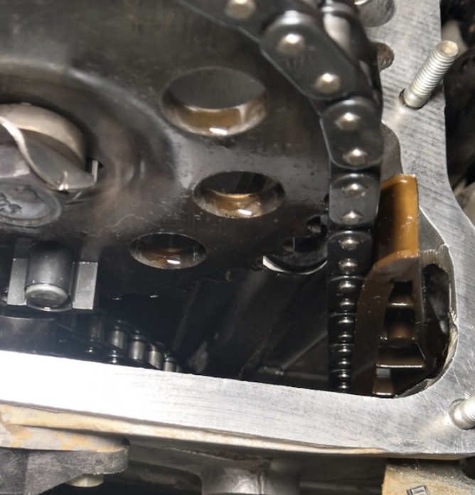

2/19/2026, 2:20 PM +03
По случаю мелкого ремонта (замена радиатора печки и патрубков оной) сбросил крышку ГБЦ.
Картина в целом для пробега более 250 ткм хорошая, но смутило, что успокоитель немного болтается...
Насколько помню, должен стоять жёстко?

2/19/2026, 2:32 PM +03
РыболовЪ
подтянуть 2 болтика на "10" со стороны лобовины? помогает? если нет = то уже сами гнезда успокоителя разбиты [:dntknw]

2/19/2026, 3:00 PM +03
РыболовЪ
А у тебя из под этих двух болтиков масло не гонит?

2/19/2026, 3:04 PM +03
Я не Рыболов, но дело было. Выкрутил по одному, намазал герметиком, особенно под шляпкой болта и алга, до сих пор сухо [:hello].

2/19/2026, 3:12 PM +03
Я к тому что если бы они открутились,то масло бы гнало через них.[:hello]

2/19/2026, 3:32 PM +03
Всем большое спасибо! [:hello]
Болтик затянуты, масло из под них не давит. Вобщем, вердикт - надо менять успокоитель.

2/19/2026, 4:22 PM +03
А звуки были? Зачем вскрывал
