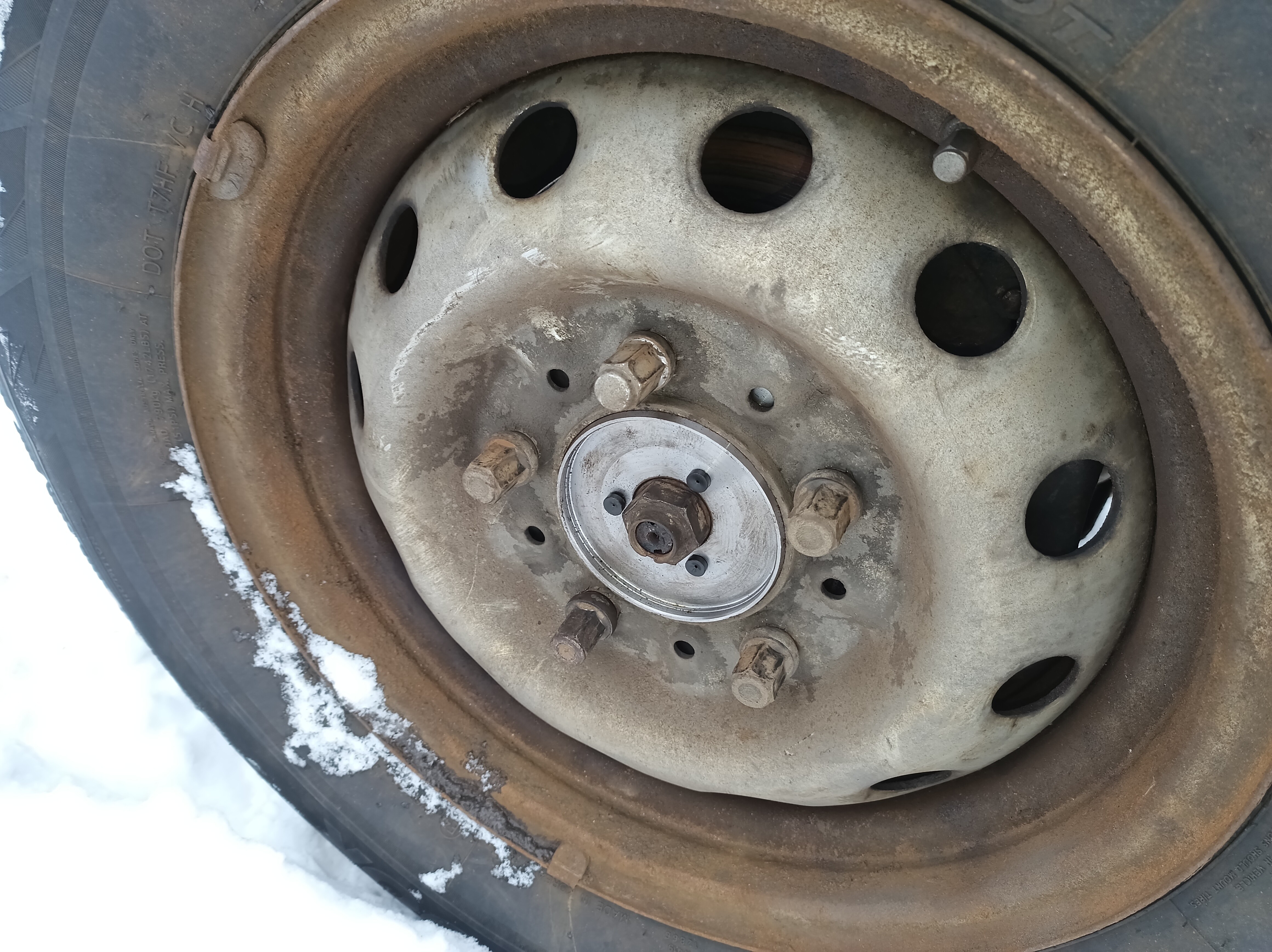

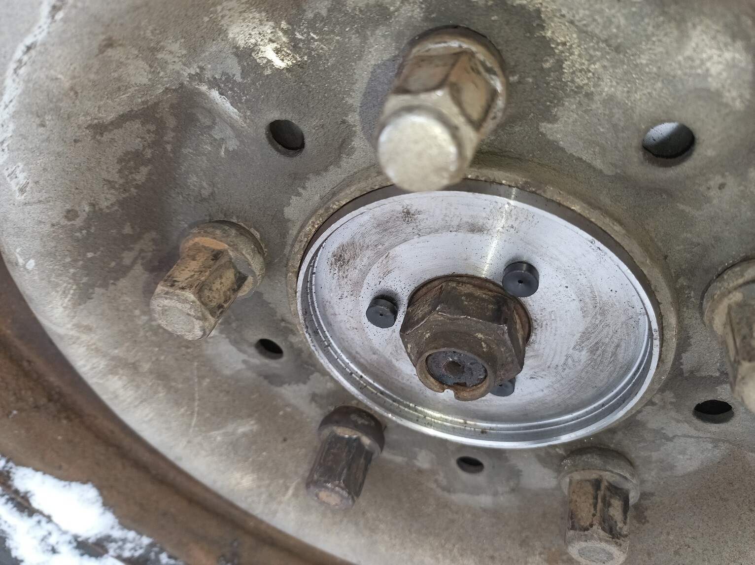

Сходил сфоткал.
Вот настолько гайка закрутилась.
С обратной стороны гайка так же? Ставили ВАП комплекты на разные машины, такого не было. Вспоминайте, не осталось ли чего на шрусе? Либо длина вала шруса короче (мало вероятно, но все же).
И еще, после того как разберетесь с гайкой, очень рекомендую заменить пластиковые заглушки болтами. Нарезать резьбу и болты вкрутить. Пластиковая заглушка не обеспечит герметичность.
2/20/2025, 2:54 PM +03
Оставаться там и нечему. Сам себе ответил.
Еще вопрос, шайба конусная под гайкой правильно стоит и вообще она от туда, помню она глубже уходит и гайка прям чуть даже, как утоплена, а на фото слишком высоко.
2/20/2025, 2:59 PM +03
Ступицу запрессовали в кулак до конца, на сколько возможно было.
Запрессовали на прессе? Или как по другому? При прочих равных, впечатление, что недопрессовано, но тогда это должно быть видно по тормозному суппорту. Суппорт с колодками встал как обычно?
Нет, не на прессе. Подставили под ступицу круглую штуку, чтобы шпильки не повылетали, сверху наставили кулак и через выколотку небольшой кувалдой аккуратно загнали. Посмотрели, с обратной стороны вошло по самое то что надо. Посмотрел видосы с этими ступицами, там ступица стоит точно так же. У нас из подшипника вышло ровно столько же.
Скоба суппорта с обеих сторон встала как надо. Диск ровно посередине в прорези.
Тогда дело в шрусе, может коротковат.
С другой стороны, нормально? Гайка нормально накрутилась?
Когда обычные были подшипники, гайка накручивалась одинаково с обоих сторон?
С другой стороны ровно так же.
Со старой ступицей закручивалось глубже.
Может просто гайки белебеевские купить, что-то мне кажется, это не оригинал гайки. Гайки могут быть выше, из комплекта не оригинал шруса. Проверьте.
В том то и дело, что гаек в комплекте не было и пришлось закрутить пока старые.
Старые, очень возможно не белебей (оригинал), покупайте оригинал. С двух сторон косяка быть не должно, если суппорты встали правильно, значит гайки.

Когда поменял шрус, ступицу и подшипники гайка так же встала, что новая что старая, Какая ступица была уже не скажу, но диск встал точно по центру скобы
