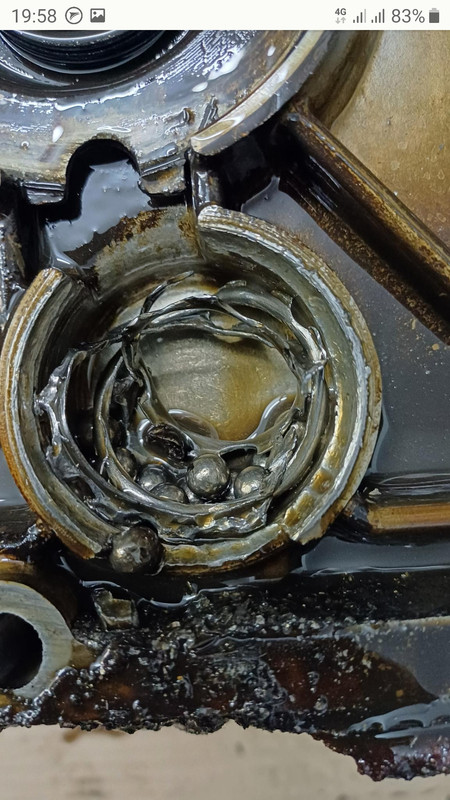

проблема случилась после переборки и проблема была в первичном валу
кпп не переберал,снял колокол,заменил сальник и все,с кпп вообще никаких проблем не было.
последствия ударного воздействия после резкого заклинивания
так и есть,резкий удар и все разлетелось,а вот что могло заклинить не могу сказать
у меня абсолютно никаких догадок нет из за чего.

первичный вал, кольцо упорное лопнуло, косо установленный подш первичного вала....ключевое, появился шум 4 передача, а это сразу говорит на 99% о первичном вале и связкой с двигателем [:dntknw] усталость металла и дефект первичного вала [:dntknw]

Чисто теоретически, усталость металла и дефект первичного вала могут быть причиной. Хотя он до этого 30 лет отпахал.
Но тогда это никак бы не отразилось на колоколе - обломок вала, торчащий из диска сцепления, продолжал бы себе крутиться, а второй конец - остановился.
Лично мне больше нравится версия разрушения колокола от попадания постороннего предмета между ним и вращающимся маховиком, а вал обломило уже как результат.
Но на видимых обломках колокола я следов такого контакта не заметил.
Что еще могло заклинить в коробке даже представить не могу. На одновременное включение двух передач описанные симптомы тоже никак не похожи.

А почему шарики переднего подшипника промвала без обоймы?

это все можно было бы допустить если бы с кпп были проблемы,отлично без каких либо дефектов работающая кпп и после замены сцепления шум на 4 передачи и последствие.
как вариант,но на 1.2.3.5 скорости шума не было,не клинило ничего,именно на 4 шум был,я же повторому кругу проверял 1.2.3 шума нет,опять на 4 шум.
следов нету,долго разглядывал колокол,маховик,корзину,диск,ничего нету,все целое
тоже самое,до сих пор гадаю что могло быть
обойма на валу осталась,а так подш целый,не заедает,сама кпп отлично работала.
Topics / Posts: 4 / 2267
1/21/2025, 8:00 PM +03
так подш целый
Это целый 🤣 там шарики как картечь обкатыши стали.

Это целый
это не мое фото,кпп не моя

Тогда такой вопрос - у двухрядника обойма пластик или железо? а то по фото не понятно
промвала? полностью железный,подш.кпп все целые
Откуда советский подш в кпп 95 года?
Первичный с одним кольцом это или 19 зубов если оригинал, что вряд ли вероятно, или неоригинал тем более что там какое то клеймо типа креста стоит плохо видно на фото. На зубе первичного тоже какая то забоина, может как попало что.
по кпп вообще никаких проблем не было до снятия
Крутил кпп на нейтрали в раздатке, если долго то первичный в рк на нейтрали на стоячей машине крутится без подачи масла , могло заклинить от перегрева.
