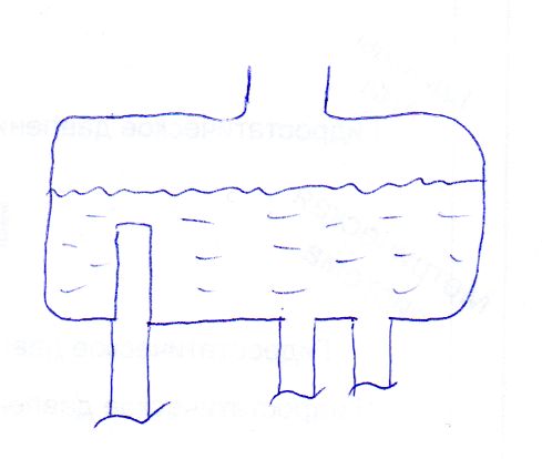

Если у тебя бачок для сцепления и тормозов объединенный, то при прокачке надо следить, чтбы уровень был все время близко к максимуму. Там магистраль сцепления начинает сосать воздух уже когда уровень где-то в середине и при прокачке вы можете сосать воздух.
Ерунда какая!

Как может попасть воздух в привод сцепления, если в отсеке бачка, который за него отвечает, будет, скажем, на сантиметр выше дна?

А отсек для сцепления выше дна и начинается, а не с самого дна. Я об этом лет пять наверное назад в теме соответствующей отписывался.

Вот устройство бачка. Заштриховано- условно уровень тормозухи в отсеках. Как тут попадёт воздух?[:think]
4/26/2025, 11:32 PM +03
Я выкачивал шприцом из тормозного отсека до дна, при этом в отсеке сцепления уровень остаётся вровень с перегородкой, и никакого завоздушивания там нет.

Это хорошо, если так.
Но, когда я трахался с заменой жидкости в таком бачке, у меня создалось впечатление, что у него устройство еще проще
Надо где-то найти и распилить ради интереса.
