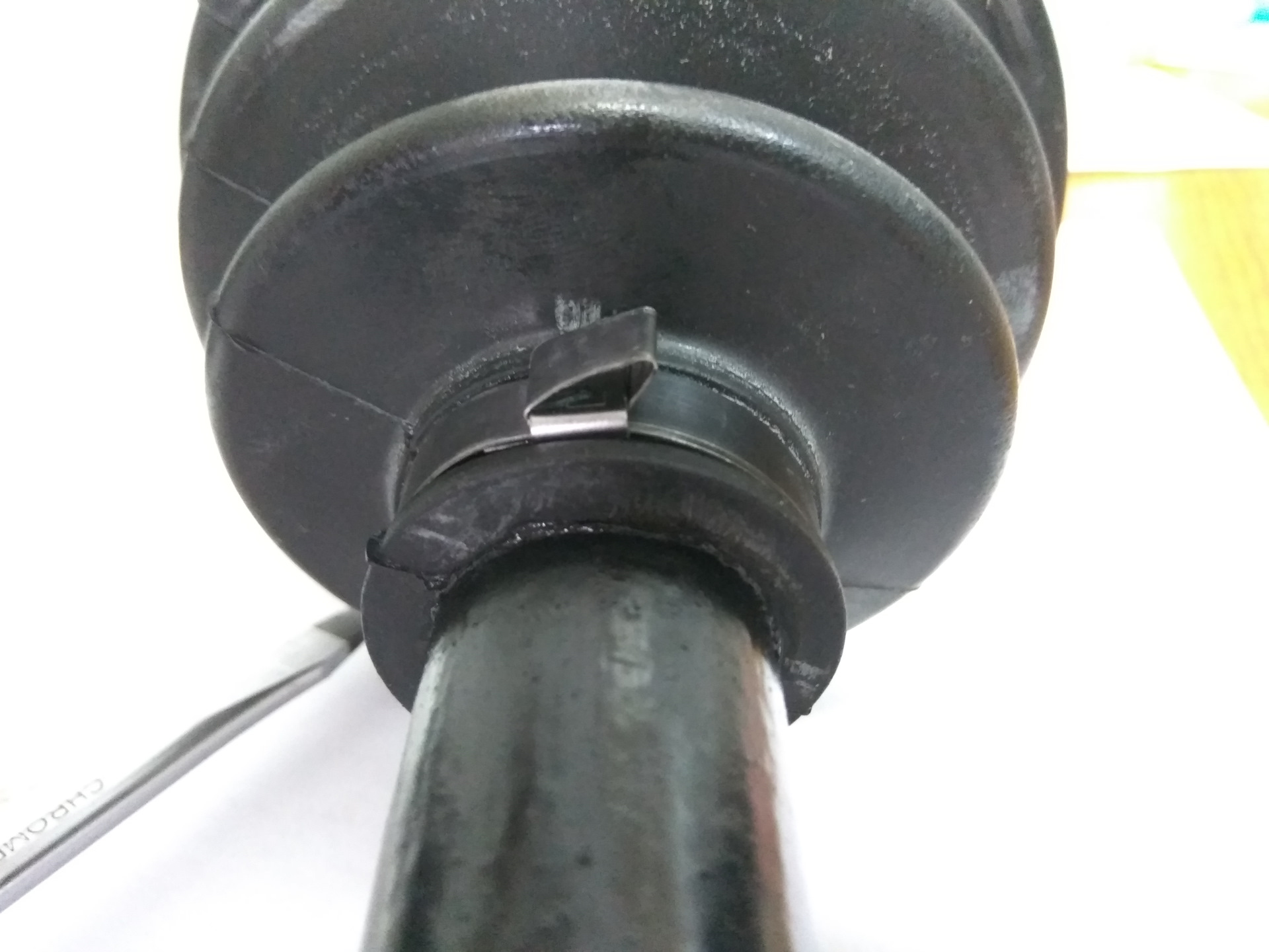

11/9/2020, 4:47 PM +03
Скажите, сложно ли выдернуть привод из моста и как это лучше сделать ? Нужно поменять пыльник на внутреннем шрусе.
Сейчас всё снято и выглядит как на фотке.
Что хотел, то и купил, поэтому доволен. Пока доволен.
Topics / Posts: 3 / 1983
Age: 52
11/9/2020, 5:50 PM +03
для начала опустить всё на доски бруски а не на домкрате что бы не грохнулась машина.
открутить амортизатор слить масло открутить крышку подшипника шруса и снять шрус сложно ни чего нет выходит легко он ведь там ни чем не держится только крышка подшипника держит и всё.
можно проще не сливая масло и не выдёргивая шруса срезать старый чехол,вынуть стопорное кольцо внутри шруса и вытащить палку с внутренностями сам внутренний шрус остаётся на месте,заменить всё что надо и собрать назад.
вот только хомуты чехла под машиной не очень ставить.
Topics / Posts: 6 / 3571
From: Кемеровская обл.
Age: 65
Car: Нива 2131 2012г.
11/9/2020, 8:08 PM +03
Ну так второй вариант выглядит предпочтительней. его наверное и надо брать на вооружение ?
С хомутами правда не знаю, как справлюсь. Не разу их не снимал и не ставил, даже не представляю в чём там сложность и как они устроены.

11/9/2020, 8:45 PM +03
нееее! Зачем вынимать привод из редуктора?
Снимаешь большой хомут внутреннего ШРУСа, вынимаешь большое кольцо (прям с краю ШРУСа изнутри по большому диаметру стоит) и вынимаешь сепаратор с шариками.
Сепаратор обматываешь чем-нибудь, чтобы шарики не разбежались, и выколачиваешь сепаратор с оси. Шарики один фиг разлетаются, собираешь их, моешь вместе с сепаратором. Потом переходишь к замене пыльника.
