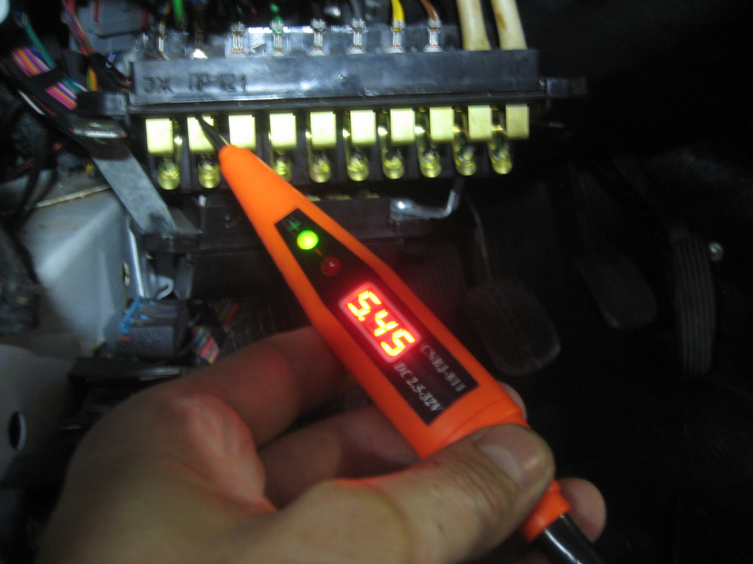

Непонятная фигня происходит. Машина 21214М .
Когда мотор работает - всё отлично.
А на заглушенном моторе происходят две фигни:
1. Если включить зажигание (и ходовые огни включаются автоматом), при мигании поворотника - ходовые гни (особо по левому борту) тоже в такт мигают почти тухнут.[:dntknw] (На работающем - всё ок)
2. На предохранителе № 2 , (где +12В при зажигании) для дворников, зад. хода и щитка приборов.
Когда мотор и зажигание ВЫключаю , при включенных габаритах - появляется около +3...+6 Вольт!
Т.е., при работе мотора +12,8 В , при выключенном - 0. При габаритах +3V! Откуда!!?
На моторчик передних дворников тоже это доходит.
Иногда слышно, что его реле немного похрюкивает в кабине.
Все массы проверил, всё норм. ( сновья были смазаны литолом)
Габариты тут разделены на 2 части по диагонали , сидят на 7 и 8 предохранителях.
Если снимаю 7ой пред , то и эти 3 вольта на 2ом тоже пропадают.
Если снимаю 8 ой пред - ничего не меняется.
Не знаю уже где копать...[:think]

MishaL
Ходовые и габариты сидят на одной массе. 7-й предохранитель, вроде, левый передний. Может, в патроне масса закисла?[:think]
А для чего коп ? Я вот не совсем понимаю цель озабоченности и суть проблемы. Вроде же всë работает, если я правильно понял, особенно на ходу. Да и когда отключается зажигание тоже всë нормально.
А что там будет если включить, не заводить и включать то и другое, а выключить то и это и замерить напряжение там а не тут ... Так можно до умопомрачения замерять напряжение по всей машине, благо мест много, где можно приложить руки и красивый приборчик [:)].
А китайские ходовые огни вообще чудо чудное. Попробуй их отключить совсем, хотя бы временно.

MishaL
Где-то не хватает массы.
На потребителях на 7 предохранителе?
ДХО левого борта на 7 предохранителе?
Масса надфарника хорошая?
О5-таки масса - возможно, левого надфарника.
ЗЫ Я не электрик, советы по прошлой памяти: на 2109 было дело, при отсутствии массы на задних фонарях при торможении и вкл поворотнике "мигал" стоп-сигнал.
Пробовал снимать лампы габаритов. Передних, задних.(С освещ.зад. номера надо ещё не пробовал) Ни чего не меняется.
При включении габаритов, в отключенную цепь зажигания (которая на 2ом предохранителе) подаётся 3 вольта.
Гайки масс все чистые , блестят. Попробую ещё раз. Снять запаску, открутить её кронштейн, и проверить ещё раз три массы под ним. Точнее , не сами массы , а их провода надо как то прозвонить, но не знаю где концы.
Ещё был глюк (сейчас норм) - терялось 2 вольта на щитке приборов.(только при выключенном моторе)
Т.е. включаешь зажигание. На АКБ 13,2В , а в кабине щиток показывает 11,2 В. (На 2В меньше)
Если запустить мотор , то напряжение на АКБ и щитке одинаково(по 14В).
С уважением, Михаил.
