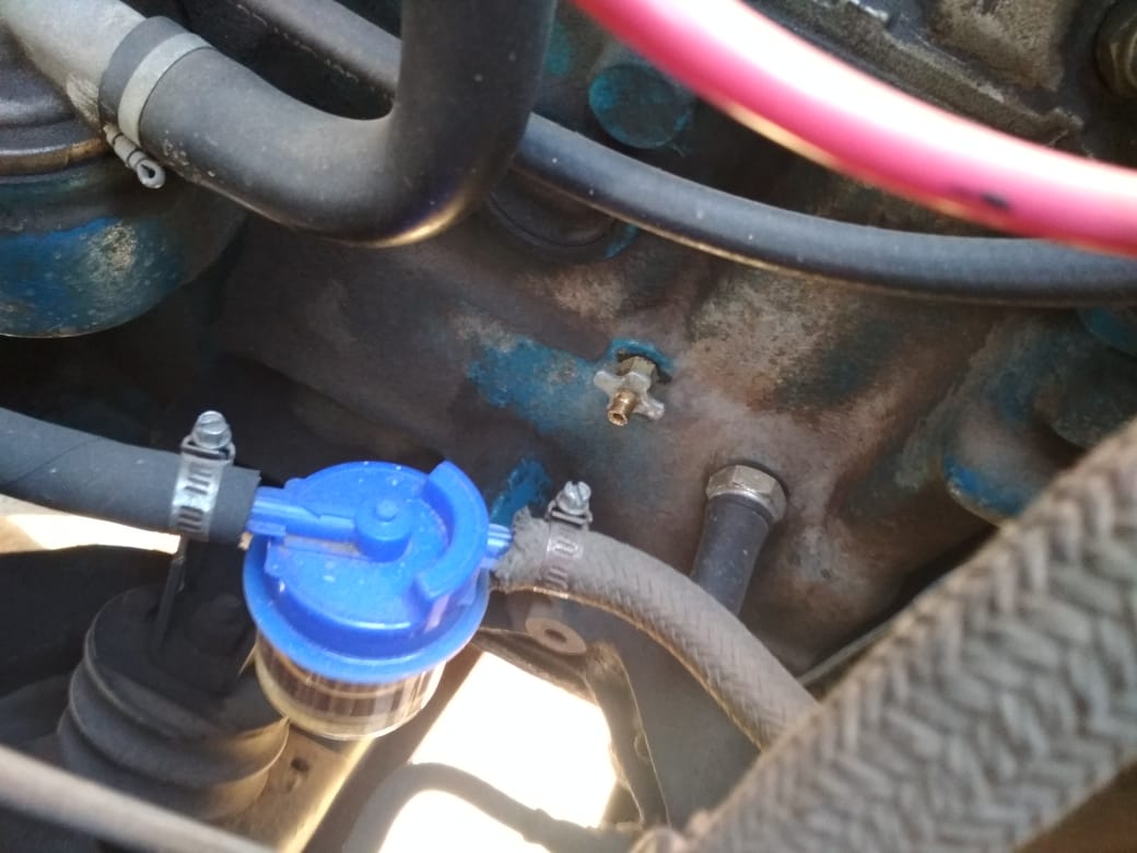

Всем ДВС! Заинтересовала идея о краниках вместо пробок но возник вопросец. Резьба там коническая а на краниках этих она тоже коническая? Или как?
Пришёл ! Увидел ! Наследил !
Topics / Posts: 101 / 9856
8/21/2016, 2:25 AM +03
Дрон 190
Коническая резьба в блоке и штатной пробке,следовательно наружная резьба на корпусе крана в блок тоже коническая, а вот на маховике крана обычная резьба,чтобы она не пропускала ОЖ,там стоит резиновое уплотнительное кольцо
http://www.avtoall.ru/kran_vaz_2…noiy_bloka_cilindrov_n_o-012309/
А вот на кране в радиатор обе резьбы обычные и надо ставить 2 кольца,чтобы он не пропускал ОЖ(но корпус крана в радиатор можно ставить без кольца только на герметик)
http://www.avtoall.ru/kran_vaz_2101_slivnoiy_radiatora_n_o-014266/
Показанные новые пласт.краны «лучшие из худших»,т.к. новые латунные еще хуже и текут,слив сделан через шток маховика без отдельного сливного соска,а самые хорошие- старые металлические от 2101
PS Самая лучший конструктив был на Волге 24 и Москвиче 412- везде конические резьбы без резинок на цельнолатунных кранах, никогда не текло и не ломалось

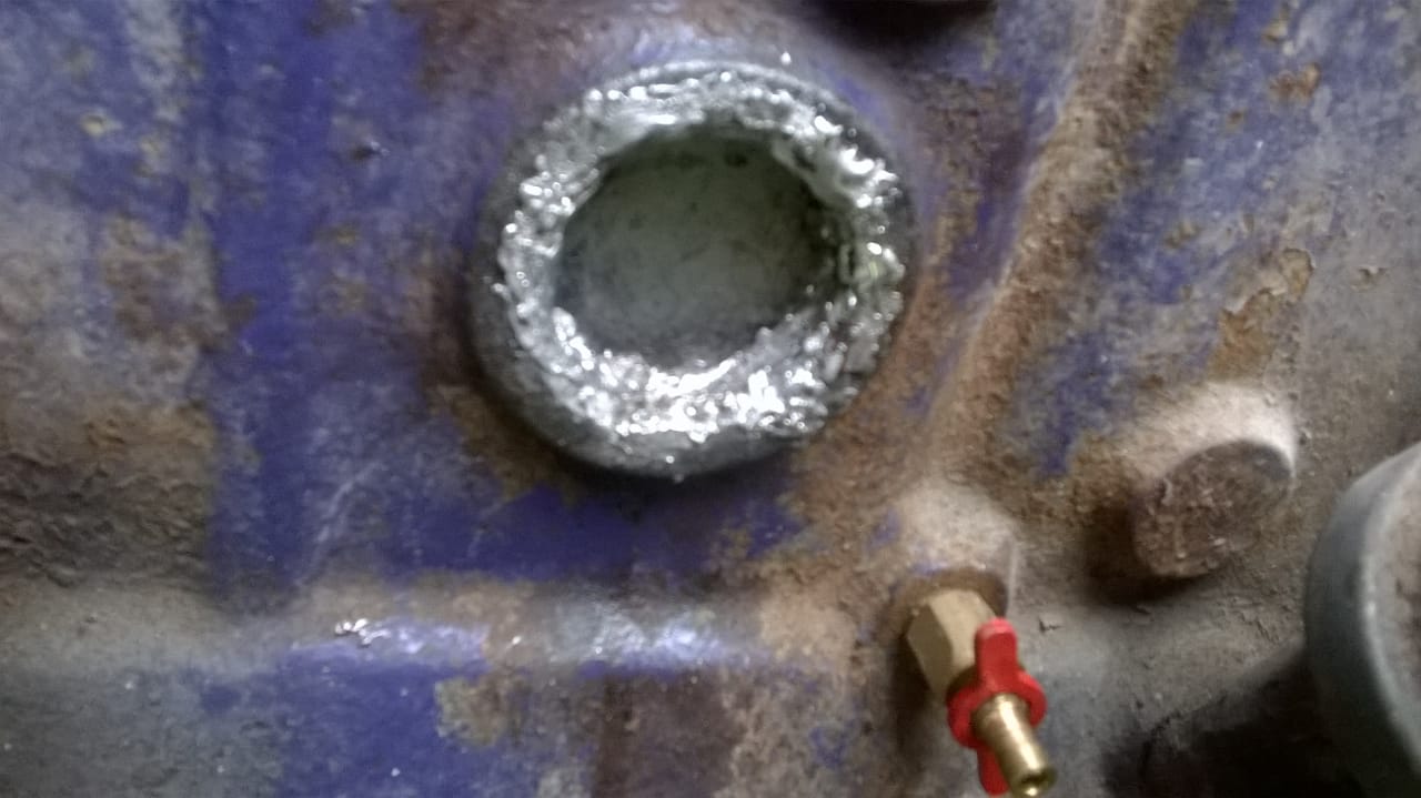

Недавно на семёрке при замене крана печки ввернул в блок сливной кран. Когда сливаешь/заливаешь через него, тосол бежит не только через отверстие гусака, но и по резьбе между гусаком и гайкой. При эксплуатации тосол подтекает из под самой гайки[:X]
Фотографии блоков выложу чуть позже.
Пустая трата денег, никому такой брать не советую!
Нормальный кран, на Ниве стоит, свои задачи выполняет. Поставлю такой же на семёрку

Выкладываю как обещал реальные фото обоих кранов
этот добрый
этот мне совсем не понравился
Нива как жена - любит внимание)

12/21/2018, 4:57 PM +03
этот добрый
А льётся с него не в час по чайной ложке?

ага, в час. и мимо, если открыть чуть посильнее. к сожалению освоить "самоварный" сливной кран как на волге-уазе в жигулевский блок никто не удосужился

ага, в час. и мимо
Вот поэтому я и не стал эти поделия ставить, а такое желание было, повертел в руках и не стал покупать. Жаль, что волговско-уазовский самоварный по резьбе к Жигулям не подходит, у меня была старая Королла, так у неё как раз резьба точно такая же, как у УАЗ/ГАЗ, уже и крантик приготовил, всё ждал, когда какая оказия случится, чтобы пришлось ОЖ сливать и заодно его вместо пробки поставить, да так и не дождался, продал эту машинёшку.
12/22/2018, 9:46 AM +03
У меня для слива антифриза из блока специально лежит штуцер от комплекта электрического подогрева ОЖ под шланг на 16, который при установке котла вкручивается вместо болта в блок, перед сливом затыкаю его подходящей пробкой, не снимая пробки с радиатора, откручиваю болт на блоке и быстро закручиваю на его место штуцер, затем вынимаю пробку и одеваю шланг, опущенный в ёмкость для сбора Тосола. Потеря последнего при этом - несколько капель.

Понятно что можно примастерить не ВАЗовский. Я просто поделился своим опытом использования родных кранов [:)]
С красным барашком оказался более качественным, нежели второй. Что льётся из него не очень быстро - все субъективно. Кому как удобней
