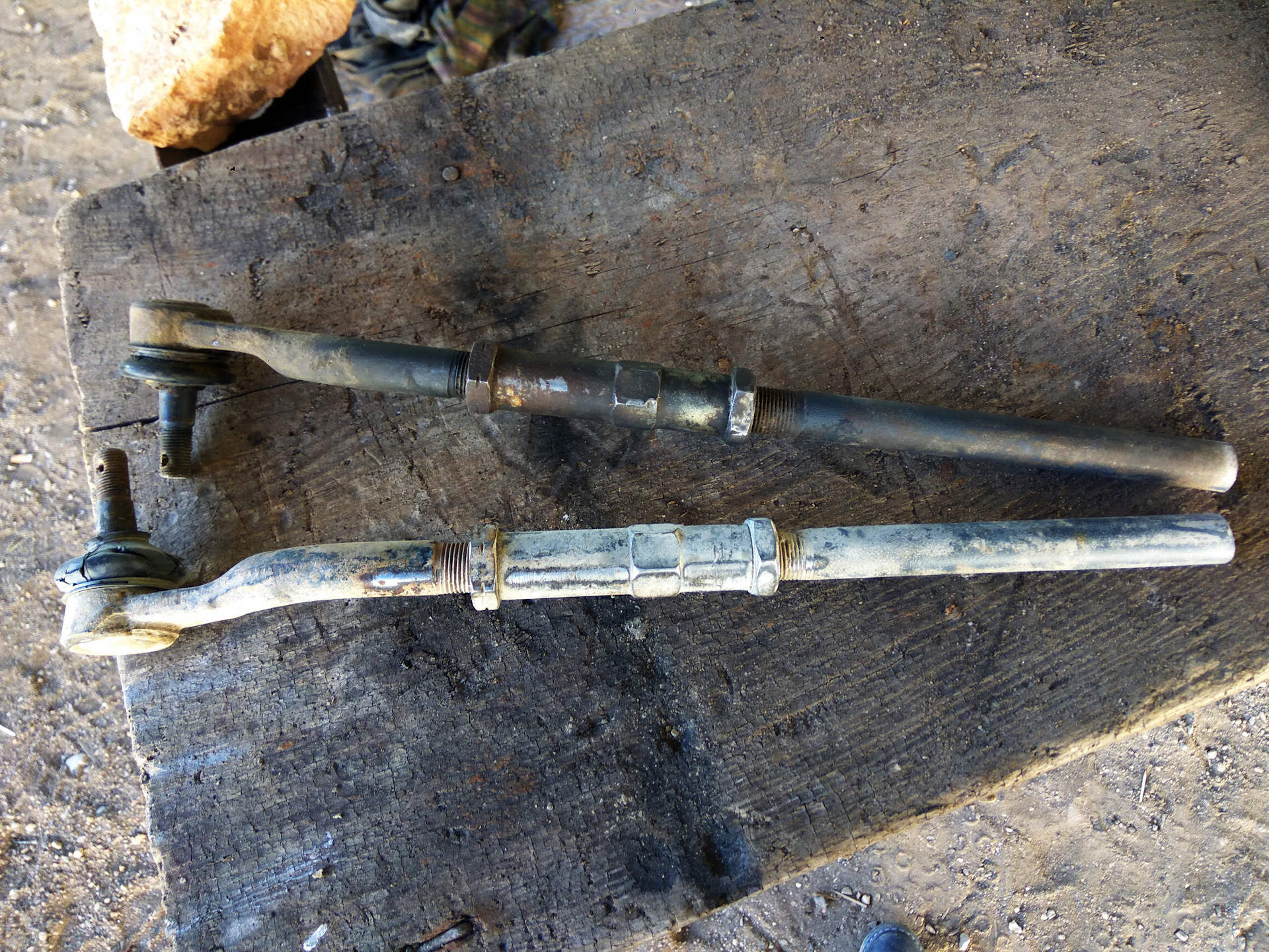

Здесь главное, чтоб не повело. Типа хороший сварщик нужен, чтоб ровно осталось.
Автоген есть можно будет подогреть и выровнять. Главное сайленты не спалить.
Может просто соединительные втулки под сварку выточить с разным внутренним диаметром на концах - один по рулевой тяге, другой по пруту штанги?
Я об этом думал, но это головняк дополнительный, но можно попробовать.
Или, если обтачивать тягу, зажать ее на за резьбу а за навернутую на нее регулировочную муфту, только законтрить хорошенько, чтобы не проворачивалась.
Резьба же односторонняя надо смотреть куда будет затягивать. А то может ее будет выкручивать.
Если обращаться к токарю, то никаких проблем не вижу - просверлить насквозь меньшим диаметром, затем с одного конца до середины бОльшим.
Если хорошо зажать контргайкой, то не будет откручиваться вне зависимости он направления вращения.

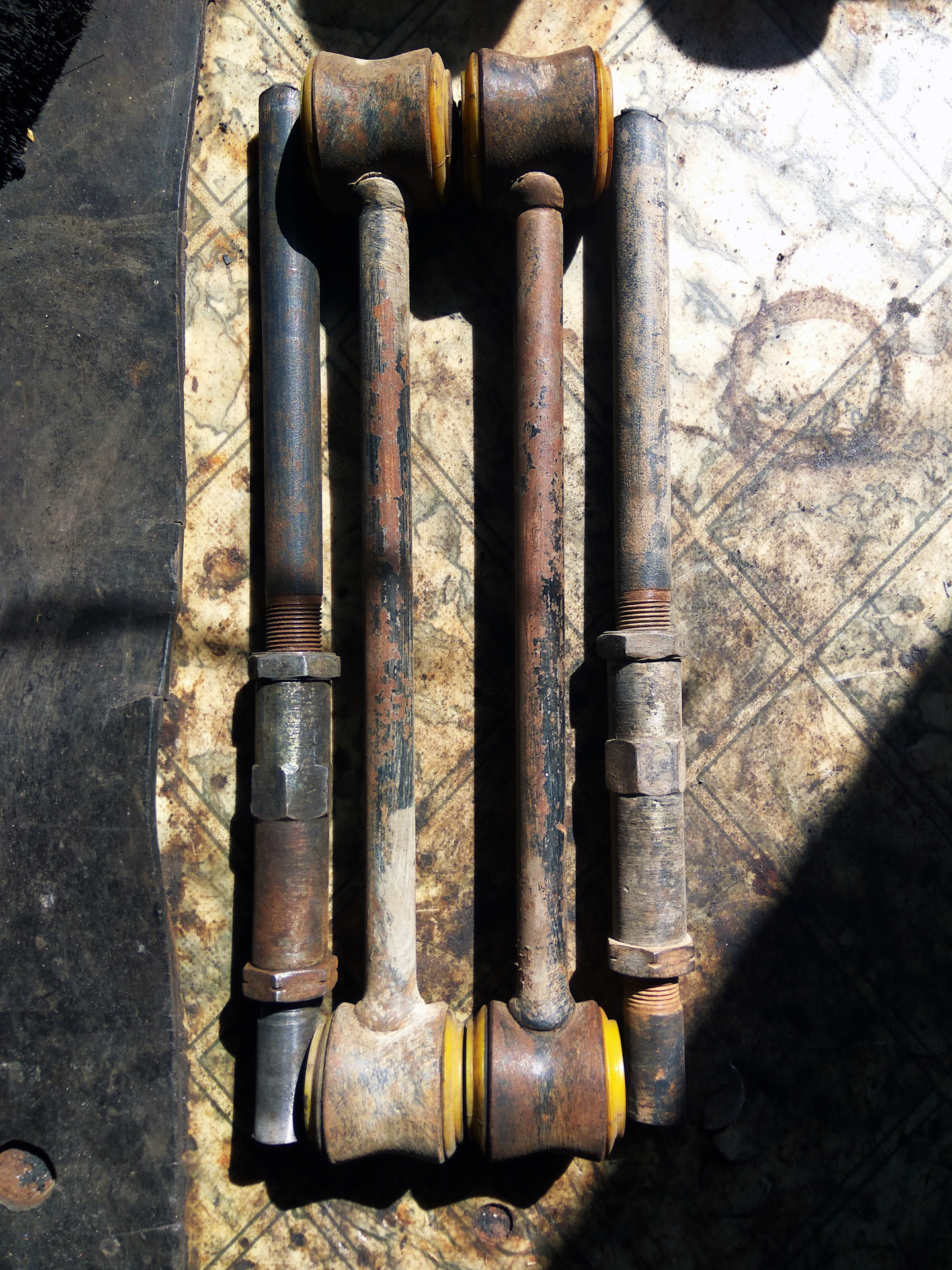

Сделал верхние тяги регулируемые, в итоге со втулками + сделал в них отверстия чтоб капнуть сварки еще и в середине. Завтра установлю. Длинна стоковых тяг от центра отверстия до центра отверстия 300мм, эти сделал 280мм, думаю этого хватит провернуть мост до нужного положения. Цена вопроса 200р [:D]
С обоих сторон на обоих тягах сделал по риске чтоб выставлять одинаковую длину тяг при регулировке. Так же наслышан, что частенько раскручиваются. Для этого посоветовали после того как все будет отрегулировано капнуть пятнышко полуавтоматом между втулкой и контрогайкой.
