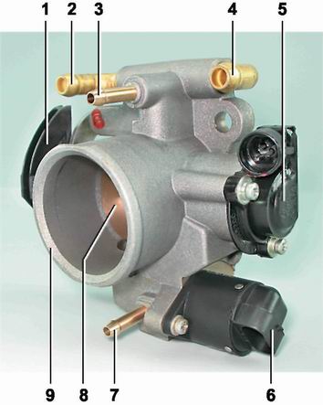

buran35321
Я ж написал про дроссельный узел(ДУ), а не датчик положения дроссельной заслонки(ДПДЗ).
Я вот про это:
Проверь канал номер 3, должен продуваться.
А зта стрелка тут указывает, где д.б. щель:
Да щель, минимальная, но д.б. щель.
