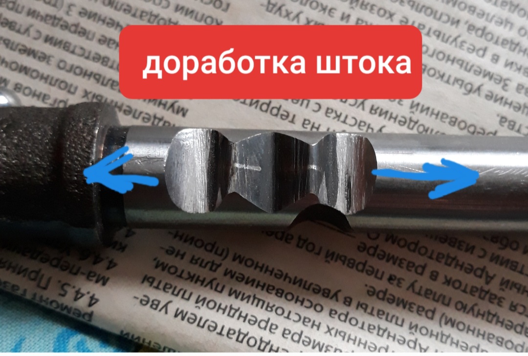

Ещё раз - большего зацепления можно добиться раздраконив отверстие вилки овалом, заливаешь потом фиксатором, молотком потом не сдвинуть. Но черезчур большой зацеп ведет к износу вилки , люфток должен быть на муфте, а не так что бы муфта прям упиралась без люфта в синхрон шестерню.
Гораздо проще штоки (лунки) доработать,всегда на своих Кпп и Рк делаю.
Тоже также делаю на своих кпп. Правда лишнее завариваю и обтачиваю на станке. Там есть ещё один момент с 5й. Это величина утапливания кольца в муфте, влияюшая на ход зацепления. Но и с ней можно поиграться...
Тоже так делаю. В этом случае на сколько соток можно увеличить зацеп? да пусть даже - на сколько десяток?
По моим понятиям около полмиллиметра.
Главное делов совсем мелочь,напильником точнуть что бы шарик полностью тонул в лунке.

5/9/2025, 9:20 PM +03
Ну мы же ж про 5ю говорим?
А в твоем случае даже просто кромку лунки шоркнуть - шарик уже глубже сядет.
И пятая и задняя в том числе,все штоки дорабатываются аналогичным способом,а значит и глубина захода шлицов шестерёнки в муфту будут слегка увеличены и улучшенная фиксация всех передачь.
Про правильный подбор муфт и глубину посадки в неё синхронов как и вилок с нужным зазором и толщиной не упоминаю,для этого есть умные книги где есть все размеры как и рекомендации по дефектации.
