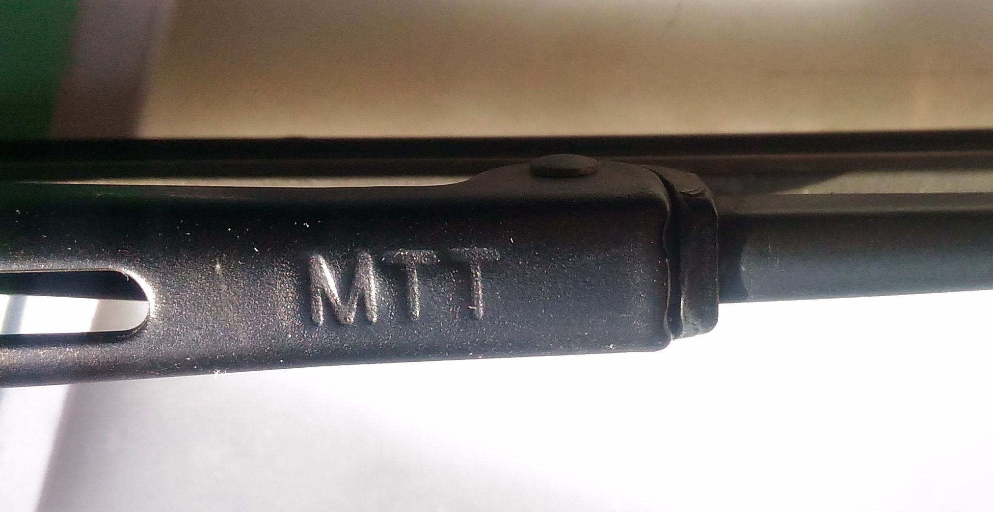

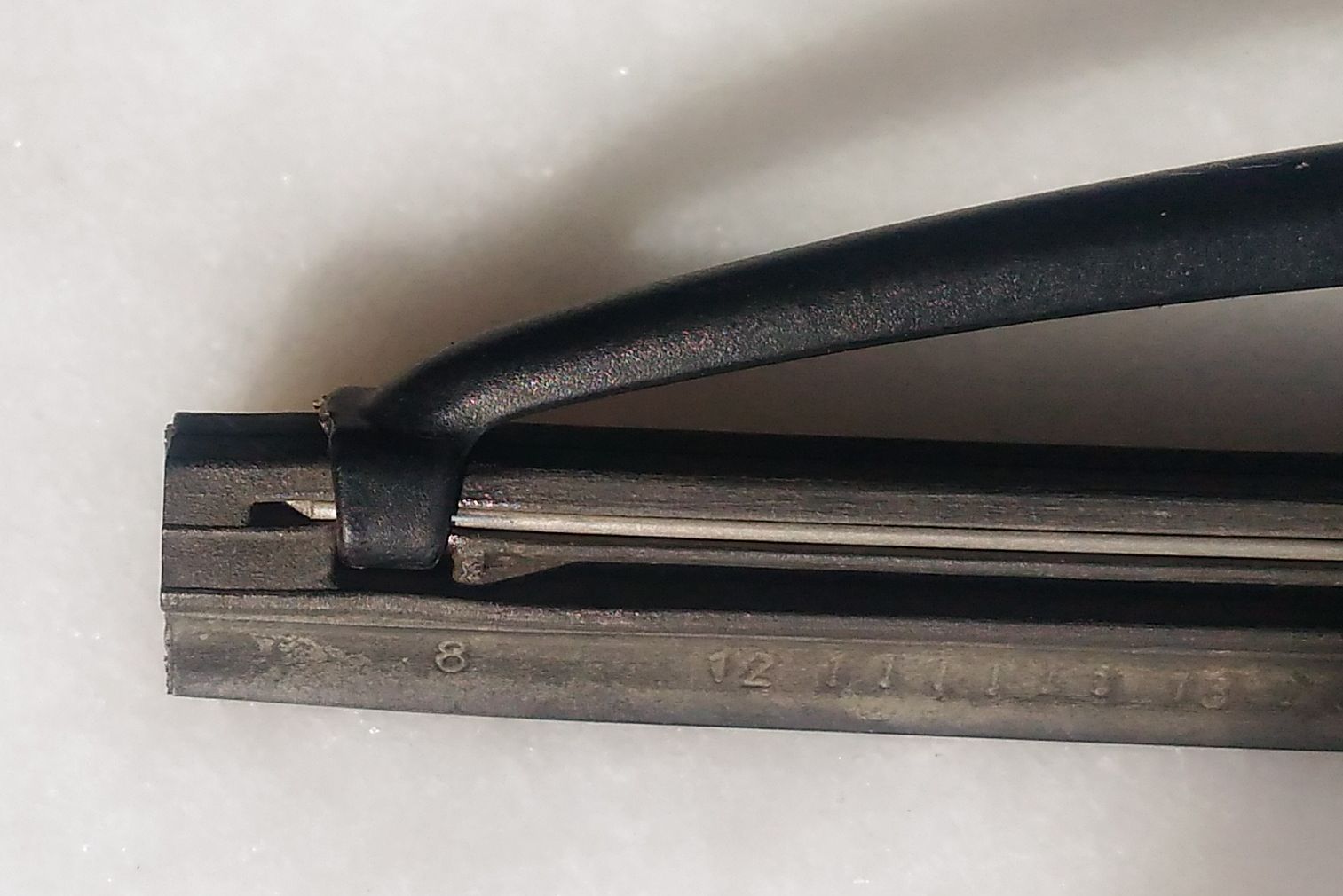

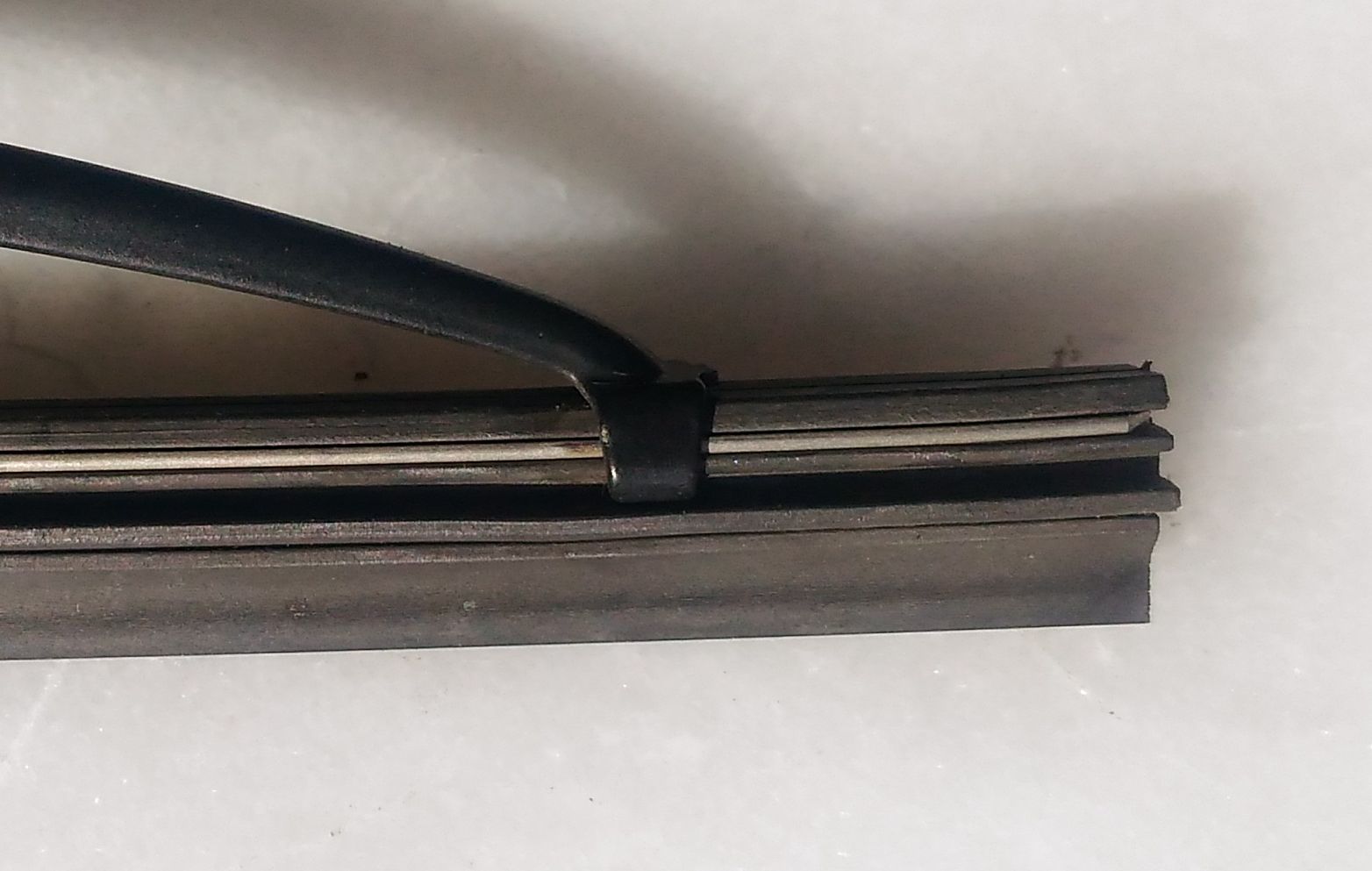

У меня с завода стоят какие-то щетки - 40см и крепление под крюк. Я захотел поменять на них резинки, но присмотревшись понял, что скорее всего такая процедура больше не предусмотрена. Такое ощущение, что резинки несъемные
Вот с одной стороны в пазе резинки сделан упор в обе строны. И в этом зажиме щетка не скользит в зажиме
А с другой стороны паз без упоров и в нем резинка скользит свободно
А это наверное производитель
Всё, закончились времена, когда можно резинку поменять?
В продаже ничего подобного я не вижу тоже. Есть резинки для бескаркасных щеток, но в них нет того наплыва, который поможет удержаться резинке от сползания (как на первом фото).

Леонидыч
Reg.: 3/3/2019
Topics / Posts: 23 / 12198
From: Тюмень
Car: ваз 212140 2010 гв
3/10/2025, 10:48 AM +03
Savage
У меня подобные стояли, но без крючка, резинки меняются легко. Разжать немного крепление, где в паз, выдернуть целиком, новые в основном без паза, но это не проблема, вставляешь направляющие в новые резинки, и целиком их вставляешь, потом зажимаешь усиками. Всё работает хорошо, нечего никуда не выпадает[:;)]

Dizel_dt-75
Reg.: 8/23/2009
Topics / Posts: 2 / 14891
From: Нижегородская область Выксунский р-он
Age: 42
Car: ВАЗ-2121 1985 г.в.
3/10/2025, 10:51 AM +03
Предусмотрена. Даже проще менять Леонидыч
Даже разжимать не надо. Старые резинки можно выдрать и выкинуть, а новые встанут замечательно.

Savage
Reg.: 1/8/2005
Topics / Posts: 7 / 2719
From: Krasnodar
Car: ВАЗ-2131 Вошь МЕ17.9.7, 2021 г.в.; ВАЗ-21214 2008 г.в., ВОШЬ 7.9.7.Престиж 12V214. T-MAX
3/10/2025, 11:48 AM +03
Да я больше боюсь, что новые резинки вылетят при работе. Там зажимать некуда, резинки тонкие в месте зажима. Но раз у вас получилось, то тоже попробую.
