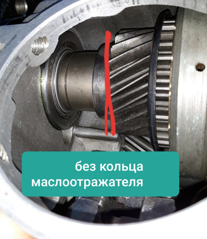

Масла может не хватать подшипнику 5й передаче, это да, есть такая тема.
Тогда уж верней выходному подшипнику вторичного вала,там только масляный туман,я убираю маслоотражательную шайбу на кольце и тогда шестерня пятой передачи обильно поливает этот подшипник,на всех коробках для себя выбрасываю,а то она бывает и слетает и дребезжит потом там.
А масла всегда лью ровно 2 литра в Кпп так кстати очень много кто делает судя по Драйвовским публикациям,я уже более 10 лет так лью и коробка тише работает и дольше.

7/27/2024, 8:46 PM +03
потому как там будет масло и его хватит на 5ю, и на подшипник ейный тоже.
Про подшипник выходной вторичного вала всё верно сказано,я в этом убедился ещё лет 12 назад когда на бывшей Ниве снимал кулису ради интереса посмотреть что там к чему и вот этот подшипник 6-92705к по цвету был довольно темноват по сравнению со всем вокруг жёлтого масляного цвета и я именно тогда решил что разбрызгивания масла ему как бы маловато и тогда и принял решение лить 2 литра масла что бы туман и брызги там были сильней и больше и даже по звуку коробка стала явно тише работать,с тех пор так и лью и как писал выше шайбу маслоотражатель вон что бы малая шестерня волной гнала на него масла.
Его много для подшипника не бывает там.
Масло через сальник не давит без шайбы? И как можно разглядеть подшипник? Он же в корпусе. Если речь идёт о роликовым.
Topics / Posts: 4 / 2590
7/28/2024, 6:32 AM +03
КупилНиву: 7/28/2024, 5:28 AM +03 ››
Нет конечно ни чего не давит,с чего бы.на фото же видно этот подшипник и так же на машине со снятой кулисой его видно и торцы роликов и сепаратор.
