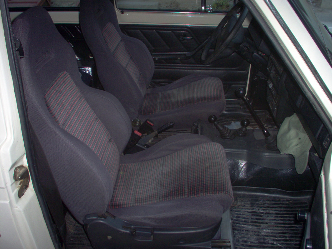

сбылась идея.
поставил в ниФку сидения от Opel Astra Н.
https://www.drive2.ru/l/547159043374842903/
https://www.drive2.ru/l/551524929170834522/
осталось пара спорных моментов,
- говорят, что крепление защелок ремней лучше оставить на родных местах (я перенес их на сидения)
- подогрев сидений, в раздумьях как все таки его подключить...
Если они вам для только для декора нужны, то сойдёт. P.S.Глянул фотки по ссылкам - ну совсем для взрослого человека не серьёзно, что вы с этим защёлками намудрили. Сварка, укорочение болтов... Чем они на штатных местах крепления не устроили? Выбросьте их, купите пару новых и верните на штатные места, они не дефицит и есть в продаже. Если сами ремни родные, с завода, то каталожный номер защёлок 2105-8217030-50
болты и в родных местах были длинноваты...что толку от их такой длины, если и в штатном варианте там резьбы в гайке миллиметров 10?
площадь сварочных швов - примерно одинакова с площадью сечения родной пластины. Хотя, если разобрать защелку и посмотреть на то, что скрыто внутри пластика - то там есть и более "тонкие" места.
родные защелки на штатных местах - оставить не получилось. на одном из сидений, кронштейн переходной мешает нормальной работе.
подумаю еще над вариантами...
есть мысль соединить штатные места крепления и местом крепления на сидениях, чем то гибким, взяв за основу что-то подобное

2/8/2020, 8:07 AM +03
У меня на Королле ответки передних ремней были тряпичные, внутри жёстких пластиковых кожухов, чтобы форму держали. Крепились к полу. Можно попробовать поискать подходящие по длине тряпичные ответки, по типу тех, что на фото и подобрать какие-нибудь кожухи из пластмассы, чтобы ответки не просто валялись, а жёстко стояли. Но к сиденьям их в любом случае крепить нельзя.

2/8/2020, 5:49 PM +03
Александр DME: 2/7/2020, 9:46 PM +03 ››
Насчёт подключения подогрева подскажу,нужно на блоке подогрева найти два провода потолще остальных и попробовать прозвонить их,те что прозваниваются и будут нужными. Блок подогрева из схемы удалить
так это самый простой вариант...хотя и тут есть сомнения...12В там надо или меньше...
яж простых путей не ищу...) охота попробовать использовать родной блок управления подогревом (тот что на сидениях стоит).
но вот чувствую - затея врятли осуществимая...
ладно ладно..уговорили... ) буду пробовать вернуться к штатному креплению защелок.
сегодня уже в магазине посмотрел варианты, возможно меня устроит длина защелок от ВАЗ 2108. Доберусь до гаража - замер сделаю.
