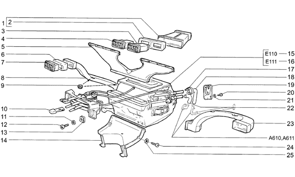

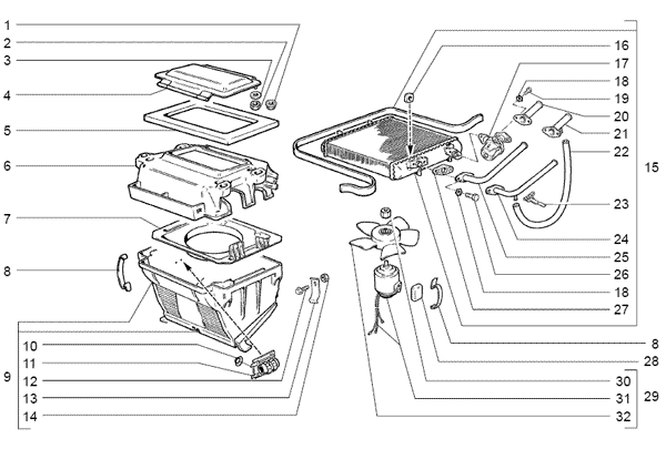

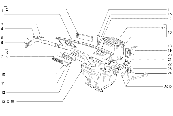

alexlozzh
Reg.: 3/22/2012
Topics / Posts: 1 / 1142
From: г.Нижний Новгород
Car: Была ВАЗ-21213-1995г.в. Есть ВАЗ-21214М 2009г.в. и будет...
12/2/2014, 9:24 PM +03
Fast turtle
Печку/торпеду когда-нибудь снимал? Может ты ошибся? Зачем нам 2107? Там всё подругому...
Вот система вентиляции 21213:
Тут нет воздуховодов снизу - снизу только крышка, остальное всё сверху.
