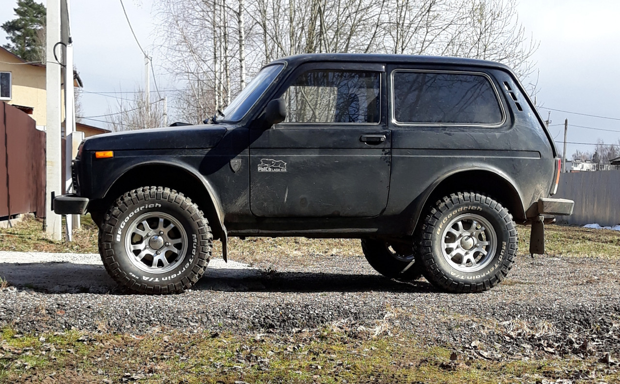

Купил Ниву Бронто 2017 г.в.
Задняя часть визуально завышена. На фото других машин обычно такой разницы нет.
Проставок над пружинами нет.
Измерил расстояние от колеса до арки. Спереди - 10 см, сзади 16 см. Правая и левая сторона совпадают.
Это нормально или является неполадкой? Снижает ли ходовые и внедорожные характеристики?
Как определить, она спереди занижена или сзади завышена?
И как лечить?

5/26/2022, 3:17 PM +03
Кинь три мешка цемента взад. Будет как у всех. И так и ездий.

5/26/2022, 3:59 PM +03
Передок нагружен трансмиссией,а задок нет,отсюда и разница.

5/26/2022, 5:39 PM +03
отсюда и разница
Ващета разница даже для пустой машины неестественна. Что-то предыдущий владелец делал не по феншую.[:no]

5/26/2022, 6:33 PM +03
Боюсь, что сам бронтоулучшайзинг - малограмотен по своей сути. Они, если мне память не изменяет, подняли кузов просто поменяв пружины на более длинные и жесткие, а надо было просто перенести опоры этих пружин. Тогда бы не было такой задранной задницы на незагруженной машине.

5/26/2022, 10:16 PM +03
Ух сколько экспертов собралось[:RWL]
Ничего что задние и передние арки находятся на разной высоте относительно порогов? Это так к слову)
По сути вопроса. Похоже что задние пружины не родные, а передние просевшие. Надо сравнить положение рычагов с другой Бронто, и все сразу станет ясно. А лучше переделать лифт на конфигурацию стандартные пружины+проставки под чашку+проставки под верхнюю шаровую. Станет выше и мягче ехать, перед будет совсем немного ниже зада.

5/29/2022, 10:52 AM +03
Проставок на задних пружинах ьам увеличенных и правда нет,но ведь задний мост усилен и площадки поужин подняты на 5 см примерно вот вам и лифт или аналог проставок и это с обычными пружинами без всяких усиленных.
А спереди у вас просели поужины и вот результат,у меня на Бронто было аналогично,вылечил просто,зад не трогаем,а на перед ставим резанные Волгопружины ну и для некоторой компенсации хода отбоя 2 см проставки под верхнюю шаровую и всё становится ровно и передняя подвеска остаётся рабочей а Волгопоужины комфортны в отличии от к примеру Шевиковских.
Можно спереди пойти по другому известному пути,только у Волгопружин есть приемущество в виде того что они получаются длинней а значит более комфортно.

5/29/2022, 11:41 AM +03
У Бронто с завода оригинальные все пружины и амортизаторы.

5/29/2022, 10:55 PM +03
А с чего ты взял что на машине на фото предыдущий хозяин не менял пружины?

5/29/2022, 11:25 PM +03
fanngorn
Простейший способ хозяину выровнять подвеску Бронто - поставить новые штатные заводские детали
