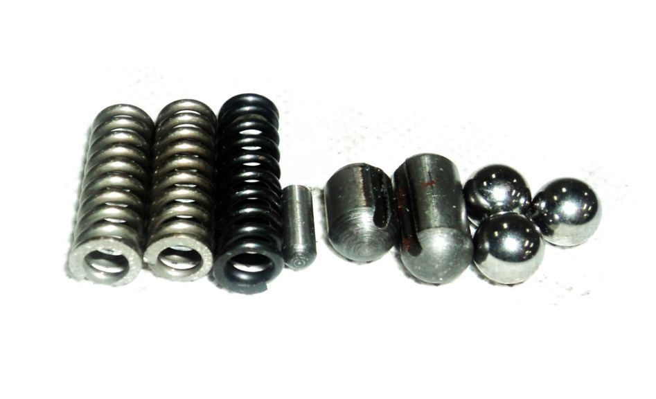

Regento
Пружинки, там где три штуки сбоку, с шариками, мог перепутать, мне они казались почти одинаковыми, присматривался, и показалось мне что не особо они влияют. По ощущениям, пятая как будто не так чётко фиксируется как остальные, хотя вроде до конца входит. Но по ощущениям, там зубцы краем цепляются, как будто не заходят как надо, её сразу выбивает, рычаг чуть дернулся и зацепления нет уже, а дальше когда рычаг возвращается остальное расстояние зацепления уже нет. Без 5-й пока можно поездить без последствий какое-то время?
С коробкой первый раз проблема за всё время, не считая направляющую выжимного подшипника. Всегда удивляло что у многих проблема с 5-й передачей, но вот и сам столкнулся.
Topics / Posts: 111 / 5989
Car: Шнива 2016 г.в. 140 ткм
5/21/2026, 3:19 PM +03
Разные!!! Две одинаковые на 1-2 и 3-4 (арт. 21010-1702087), длинную на 5-ЗХ (арт. 21080-1702087). Сухари вроде перепутать невозможно, а шары одинаковые.
5/21/2026, 3:23 PM +03
Можно и очень долго.
Но и пружины поменять не сложно. Даже яма не нужна. Ключ на 10, под машину нырк, два болта, и три пружинки у тебя в руках. Нижняя (ближе к земле) длинная, средняя и верхняя (ближе к небу) - короткие.

5/21/2026, 5:18 PM +03
Проверь, чтобы на 5й была своя пружинка. Думаю, что все твои неприятности в ней. Делов на несколько минут, Алексей выше все верно написал.

Пружинки к сожалению, оказалось, как надо стоят, длинная снизу. Придётся разбирать, но уже немного позже. Механизм выборки передач мог не так собрать (по ошибке не те гайки открутил сначала и он рассыпался), или если всё остальное работает то нет?
