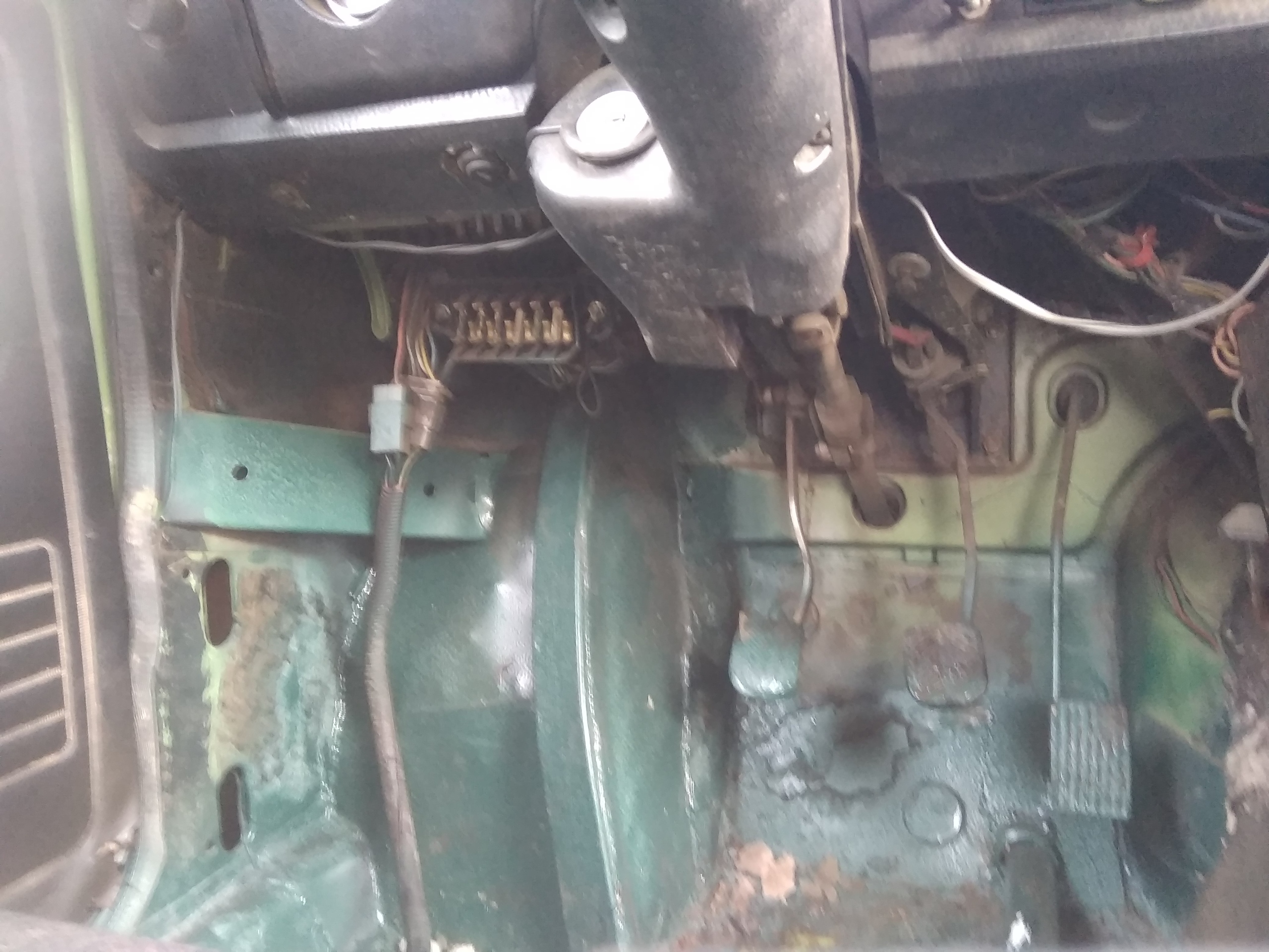

Спасибо!! В целом стратегия понятна. Насчет салона где-то читал что после врезки левая нога плохо помещается при выжиме сцепления, т.е только в кедах потом ездить и педаль сцепления подгибать к тормозу...

ArchibalD_666
Reg.: 9/10/2013
Topics / Posts: 19 / 594
From: Россия, Москва-Тула
Age: 38
Car: Нива 21214м, 2013г.; Нива 21214, 2009г. (рама, вояки, рк-69...)
2/19/2019, 9:28 PM +03
https://vk.com/wall-164447300_315
там контакты и сервиса и владельца есть, можешь поинтересоваться удобнонеудобно [:;)]
